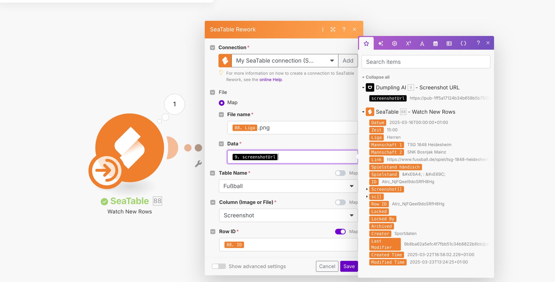

Ich habe ein make Szenario wo aus einem Link mit Dumpling ein Screenshot im pdf Format erstellt wird
(Bsp: Output https://pub-1ff5a17124b34b658b5b75065b3a03e8.r2.dev/temp-78eb3976-48d6-4130-a49d-764f5b92e0c2.png).
Dies möchte ich im nächsten Step direkt in die Seatabel hochladen und habe dafür das entsprechende Modul eingerichtet. Leider wird im Ergebnis das Bild nicht lesbar sein (This Image failed to load). Weder online noch wenn ich es downloade. Woran liegt das? Wie kann ich das lösen?
Screenshots vom Szenario / Einstellungen anbei.

du kannst im File Upload Modul keinen öffentlichen Link rein packen. Du musst vorher das “HTTP”-Modul verwenden, um die Bilddatei herunterzuladen.
Der Ablauf wäre somit:
  • Watch new Rows, um die URL zu bekommen
  • HTTP, um die Datei herunterzuladen (innerhalb von Make.com)
  • Upload file to SeaTable
Probier das bitte mal so aus, ansonsten melde dich noch einmal.
