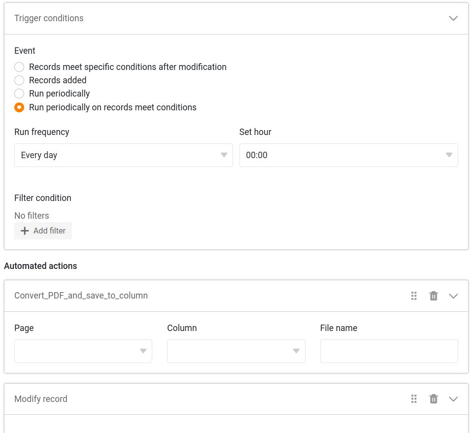

So wie ich das bisher sehe, klappt das über eine periodische Automation, die eine PDF erstellt. In der gleichen Automation kann ich theoretisch auch eine Mail versenden, praktisch fehlt darin aber der Anhang. Vermutlich weil das PDF-Erstellen noch nicht abgeschlossen ist, wenn der 2. Automationsschitt durchgeführt wird. Lösen ließe sich das über eine 2. Automation, die eben dann eine Mail erstellt sobald ein neuer Eintrag in der Datei-Anhang Zelle erstellt wurde.
Ganz gerne hätte ich das Ganze aber nicht so selten periodisch, sondern sofort, wenn das Formular erstellt wurde. Gibt es hierfür noch Ideen? Am einfachsten wäre es natürlich, wenn das die Automation “PDF erstellen” nicht nur auf den periodischen Trigger verfügbar wäre. Praktisch könnte ich ggf. auch noch 12 Automationen mit je einer anderen Uhrzeit erstellen, ist aber auch nicht wirklich elegant und im schlimmsten Fall 59min verzögert.

es stimmt, dass dies noch nicht optimal gelöst ist, aber ich würde es so machen:
  • erstelle eine oder mehrere Automationen, die periodisch laufen und die PDFs erzeugen, wenn ein gewisser Zustand erreicht ist. Z.B. in einer Spalte STATUS steht create pdf now.
  • in der gleichen Automation änderst du aber dann den Status dieser Spalte STATUS auf send now.
  • auf diesen Status kannst du dann wiederum eine Automation legen, die dann unmittelbar die E-Mail mit Anhang verschickt.
So stellst du sicher, dass die PDF Datei vorhanden ist, wenn die E-Mail verschickt wird.
