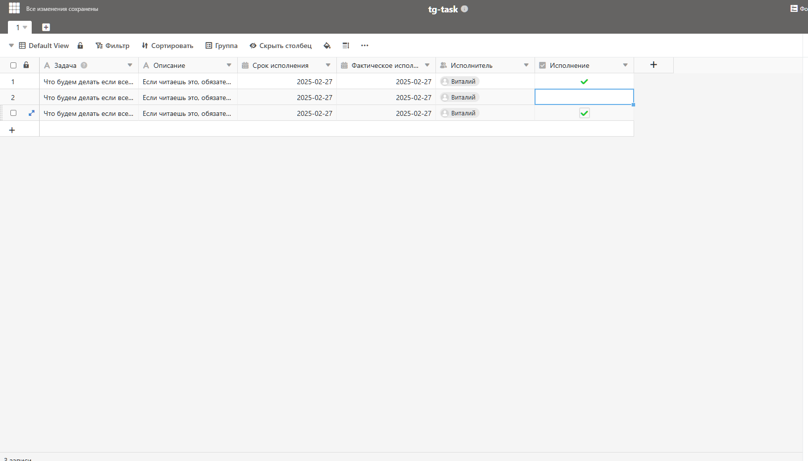

Thank you very much, everything worked! My final code turned out like this.:fist:
from seatable_api import context, Base
import requests
import json
# Токен и URL базы SeaTable
SEATABLE_API_TOKEN = ""  # Замените на ваш API токен
SEATABLE_URL = ""  # Например, https://cloud.seatable.io
# Токен вашего Telegram-бота (получите через BotFather в Telegram)
BOT_TOKEN = ""  # Замените на токен бота
# Подключаемся к базе SeaTable
base = Base(SEATABLE_API_TOKEN, SEATABLE_URL)
base.auth()
# Фиксированный список соответствия имен пользователей и их Telegram Chat ID
CHAT_IDS = {
    "Виталий": "",  # Замените на реальный Chat ID
    "Олег": ""      # Замените на реальный Chat ID
def send_telegram_message(chat_id, message):
    Функция для отправки сообщения в Telegram
    url = f"https://api.telegram.org/bot{BOT_TOKEN}/sendMessage"
    payload = {
        "chat_id": chat_id,
        "text": message
    response = requests.post(url, json=payload)
    return response.json()
# Получаем данные из текущей строки
row = context.current_row  # Получаем текущую строку из SeaTable
task_name = row.get("Задача", "Без названия")  # Название задачи
description = row.get("Описание", "").strip()  # Описание задачи (убираем пробелы)
deadline = row.get("Срок исполнения", "Не указан")  # Срок исполнения
responsible_list = row.get("Исполнитель", [])  # Список ID исполнителей
if not responsible_list:
    print("Ошибка: Исполнитель не указан!")
    exit(1)
# Преобразуем ID пользователей в реальные имена через API
responsible_names = []
for user_id in responsible_list:
    user_info = base.get_user_info(user_id)  # Получаем имя пользователя
    if "name" in user_info:
        responsible_names.append(user_info["name"])
    else:
        print(f"❌ Ошибка: Не удалось получить имя для {user_id}")
# Отфильтруем только тех, у кого есть Chat ID
valid_responsibles = [name for name in responsible_names if name in CHAT_IDS]
if not valid_responsibles:
    print(f"❌ Ошибка: Ни один из исполнителей {responsible_names} не найден в CHAT_IDS!")
    exit(1)
# Формируем сообщение
message = (
    f"🔔 Новое задание для вас:\n\n"
    f"📋 Задача: {task_name}\n"
# Добавляем описание, если оно есть
if description:
    message += f"📝 Описание: {description}\n"
message += f"⏰ Срок исполнения: {deadline}\n"
message += "Пожалуйста, подтвердите выполнение в SeaTable."
# Отправляем сообщения всем исполнителям
for responsible in valid_responsibles:
    chat_id = CHAT_IDS[responsible]
    response = send_telegram_message(chat_id, message)
    if response.get("ok"):
        print(f"✅ Сообщение успешно отправлено пользователю {responsible}")
    else:
        print(f"❌ Ошибка при отправке сообщения пользователю {responsible}: {response.get('description', 'Неизвестная ошибка')}")
