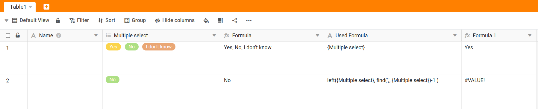

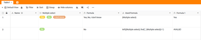

bitte schau dir die folgende Grafik an und dann lass mich die Situation erklären.
Optionen als komma-separierter String
Ich habe eine Spalte Multi select angelegt. Du kannst eine Formelspalte in SeaTable machen und mit geschweiften Klammern den Spaltennamen eingeben {Multiple select} und schon kriegst du die ausgewählten Optionen mit Komma getrennt als ein String zurückgegeben. Du sieht die Ausgabe hier in der Spalte Formula. Diesen Wert kannst du in Make.com einfach auslesen.
Einzelne Optionen erhalten
Wenn du aber stattdessen einzelne Optionen haben willst, dann wird es komplizierter. Wenn du z.B. immer die erste ausgewählte Optionen haben willst, suchst du nach , und lässt dir dann nur den linken Teil ausgeben. Die verwendete Formel siehst du in der Grafik. Ist aber auch noch nicht perfekt, weil wenn du nur eine Option auswählst, ist die Ausgabe #VALUE!, einfach weil er kein Komma findet.

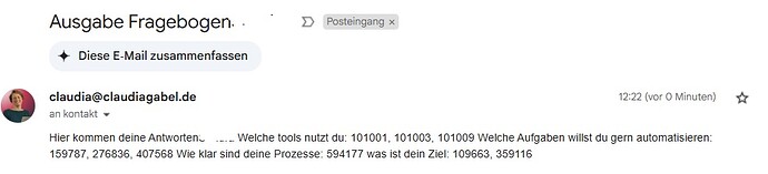

Hier hätte ich gern die Texte ausgegeben, damit ich diese wiederum in der Mail einbinden kann. Siehe Screenshot:

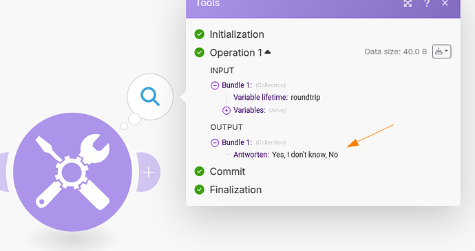

Hallo Claudia,
heute wurde die Make.com App aktualisiert. Probiere bitte folgendes:

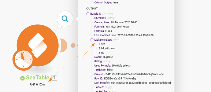

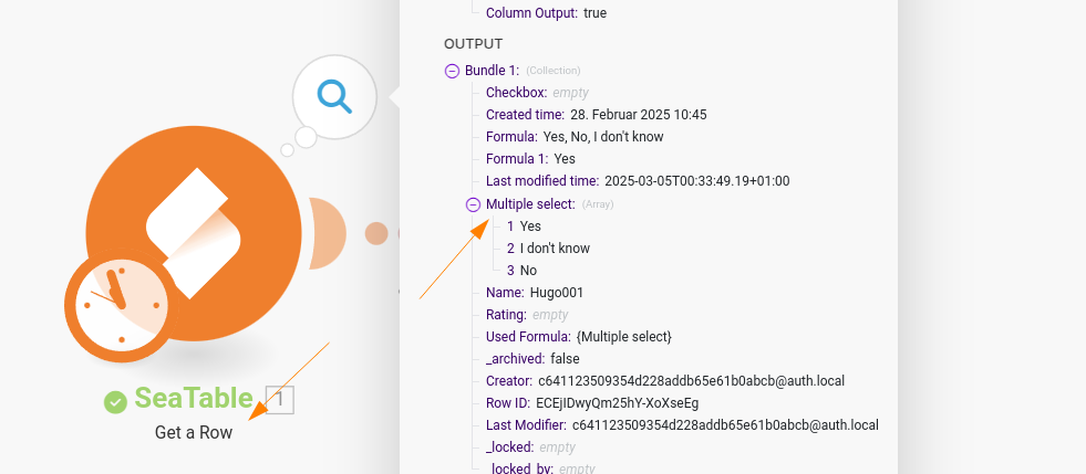

Get a row
Mit dem Get a Row kriegst du nun die Werte der ausgewählten Optionen als Array zurück.

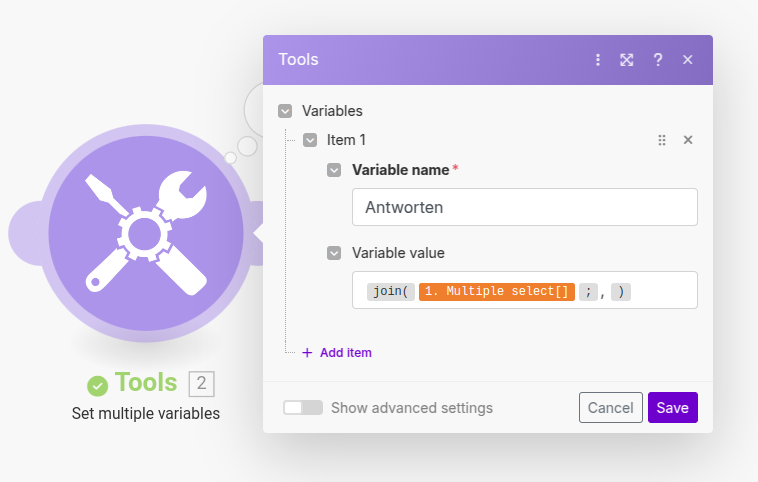

String draus machen
Mit Make.com kannst du nun aus dem Array einen String machen. Nutze dafür
join(<deine Mehrfachauswahlspalte>;, )
So kannst du die ausgewählten Antworten dann z.B. in einer E-Mail weiterverwenden.
Viel Spaß beim Ausprobieren.
