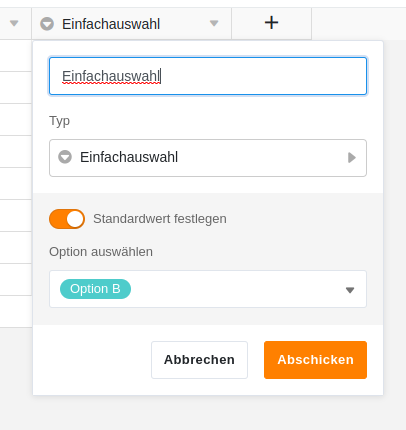

Hallo,
kann es sein, dass für die Einfachauswahl ein Standardwert festgelegt wurde?
Wenn das der Fall ist und Sie in der Ansicht “gefiltert auf Option A” eine neue Zeile hinzufügen möchten, wird diese direkt gefiltert und erscheint nur in der Ansicht “gefiltert auf Option B” oder der Gesamtansicht.
