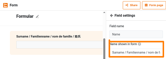

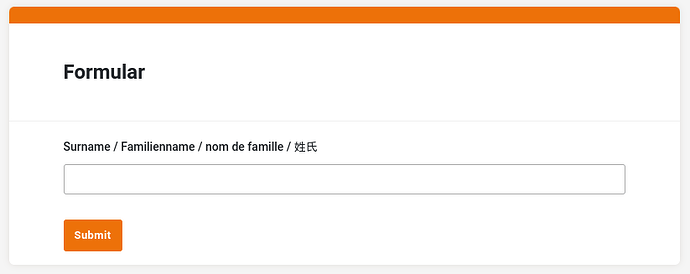

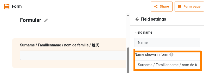

Das würde dann beispielsweise so aussehen:
Der Spaltenname in der Base kann einfach nur “Familienname” heißen. Aber über den Alternativen Feldnamen im Formulareditor könntest Du Mehrsprachigkeit umsetzen.
Perfekt, hab tausend dank. Ich habe die lange Anzeige in den Spalten gefürchtet, also war dein Tipp mit den alternativen Feldnamen gold wert. Du hast mir super geholfen, danke!!! :wink:
