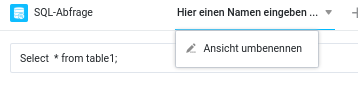

ich nutze SeaTable erst seit ein paar Tagen und verzweifle gerade am SQL Plugin :thinking:
Wie in SQL Query Plugin Guide habe ich auf meine Test Tabelle die SQL Abfrage erstellt und diese liefert auch das gewünschte Ergebnis. Wenn ich das allerdings wie beschrieben über das Icon “In neue Tabelle exportieren” in eine neue Tabelle exportieren möchte, dann kommt immer die Fehlermeldung: Der Tabellenname ist ein Pflichtfeld. Das ist ja auch verständlich, allerdings fehlt mir der Punkt an dem ich genau diesen Namen spezifizieren/angeben kann.
Was habe ich ĂĽbersehen? Wo kann ich diesen Tabellennamen angeben?
Bin fĂĽr jeden Tipp dankbar :grin:
GruĂź
Ralf
Wenn die Ergebnisse einer SQL-Abfrage in eine Tabelle exportiert werden, dann verwendet SeaTable den Namen der Ansicht im SQL-Plugin als Tabellenname. Als Konsequenz muss die Ansicht im SQL-Plugin, aus der Du exportierst, einen Namen tragen.
Danke @rdb :smiley: klingt logisch, bin ich aber echt nicht drauf gekommen :face_with_diagonal_mouth:
Kein Thema. Freue mich, wenn das Deine Verzweiflung auflöst.
Ist ja auch so: Idealerweise hat die Ansicht systemseitig einen Namen gesetzt (z.B. “Standardansicht”, “neue Ansicht”, “unbenannte Ansicht”, …) Dann würde das Problem nicht erst auftauchen. Habe intern ein Ticket aufgemacht.
